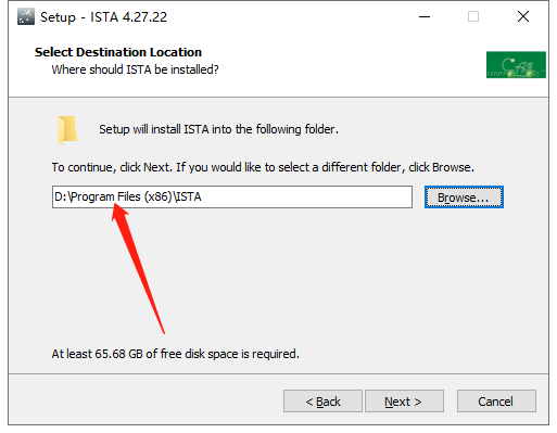

下图选择安装位置:

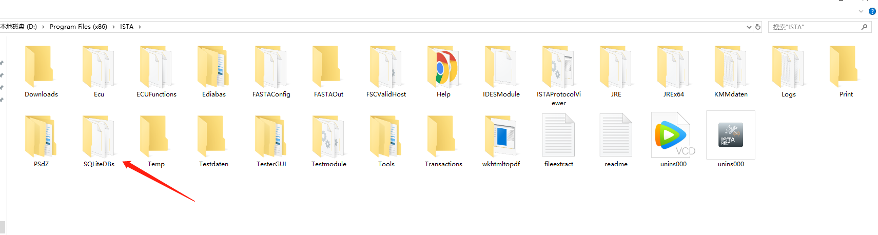

下图显示的英文版是必须安装的,如果在SQLiteDBs文件夹放上SQLiteDBs中文版.7z压缩包或者SDP的.7z压缩包,只要有足够空间,可同时自动安装,完成后直接改成中文即可使用。Tools文件夹里面显示的是你缺少的插件文件,有的必须打钩:

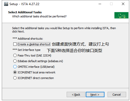

下图是选择你的接口类型,根据你的硬件选择:

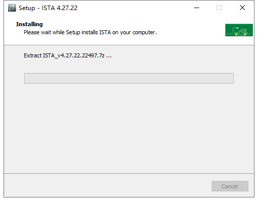

下图是自动安装过程,默认安装大约需要20分钟左右,如果放上SQLiteDBs中文包和SDP数据库,安装过程会超过1个小时:

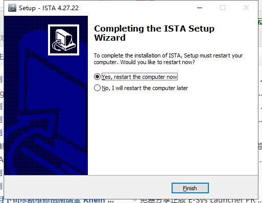

下图显示需要重启电脑,按Finish重启:

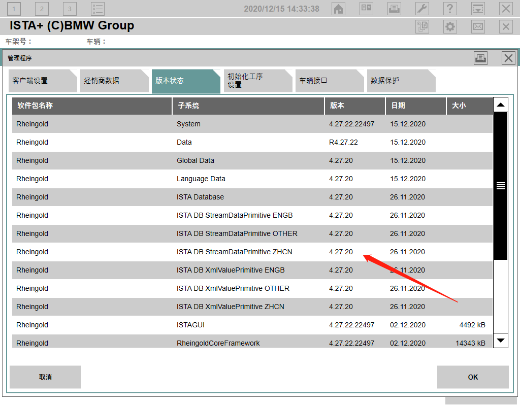

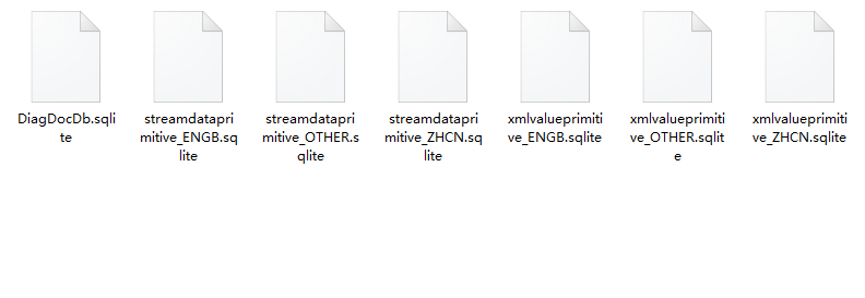

如果你已自动安装SQLiteDBs中文包和SDP数据库,可省去下面这一步,下图的ISTA安装目录,找到SQLiteDBs文件夹,复制中文补丁包 streamdataprimitive_ZHCN.sqlite和xmlvalueprimitive_ZHCN.sqlite 到此目录(如果复制完整版的编程数据库到Psdz,可用瑞金对车辆进行编程):

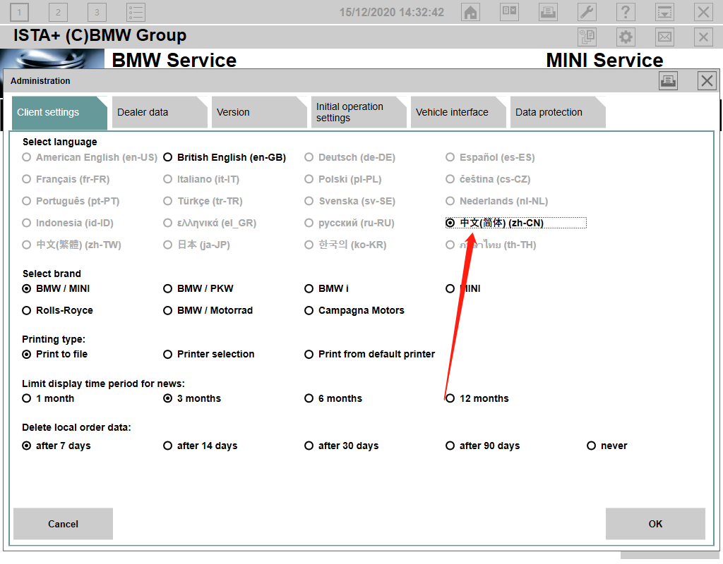

下图是设置为中文:
